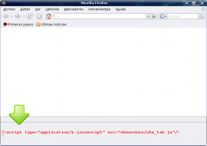

Barra gris
Debido a una incorrecta instalación de una extensión o una incompatibilidad con ella, se puede dar el caso de que aparezca bajo la Barra de Estado una nueva barra grisácea con un mensaje de error o símbolos de color rojo.Para solucionar este problema, deberá deshabilitar sus extensiones una por una para dar con la problemática.
También se a presentado el problema a través de la barra de búsqueda MyWebSearch Toolbar (que actúa como Spyware). Si ha instalado dicha barra, cerciórese que no esté presente el fichero llamado m3ffxtbr.manifest en el directorio Chrome que se encuentra en el directorio de instalación del programa.
Si tiene instalado Google Web Accelerator, pruebe desinstalando dicha herramienta de Google y volver a instalarla.
